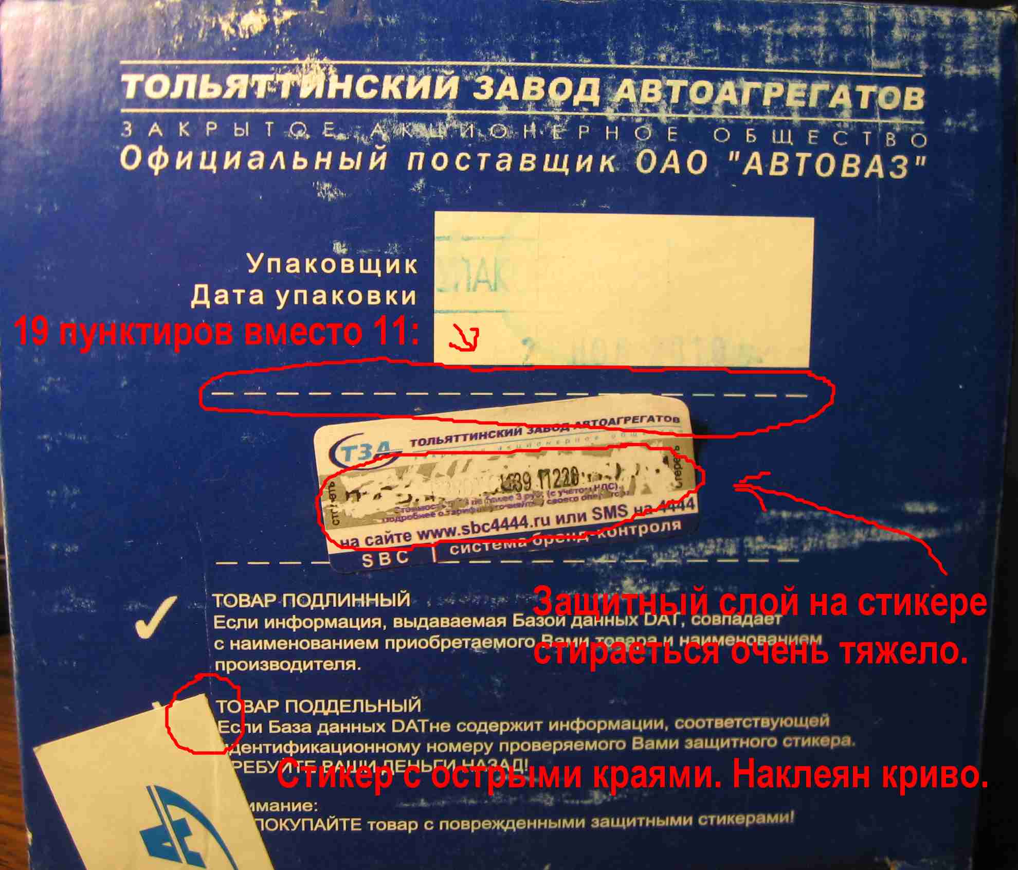

Вообщем в моих руках оказалась две помпы, как бы " одной и той же" фирмы.
Но одна из них оказалась подделкой, что выяснилось уже позже (когда вторую купил).
Подделка была куплена в большом магазине автозапчастей, в Астрахани, называется сей магазин "МАГИСТРАЛЬ", цена помпы 430 рублей.
Вторая оригинальная, как ни странно была куплена на АВТОРЫНКЕ. цена помпы 500 руб(со скидкой естественно, как всегда на базаре)))
на фото: 1 рисунок - Оригинальная . 2-Подделка.
Вообщем смотрим.

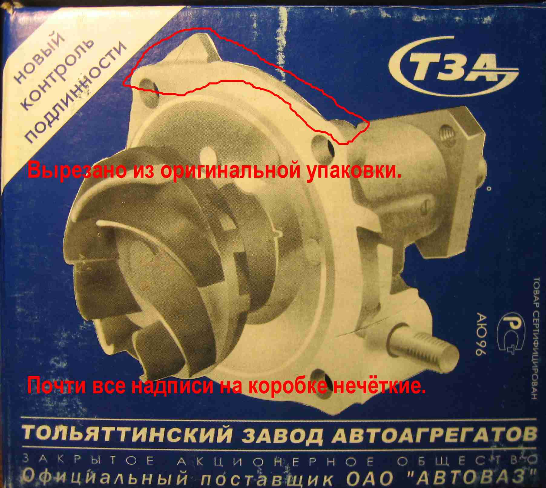

1. Различие это сама коробка. Она имеет более темный оттенок синего, чем оригинал.
Буквы на ней написаны не четко и в некоторых местах шрифт различается размером. Логотипы "ТЗА" на днище коробки тоже отличаются размером (1).

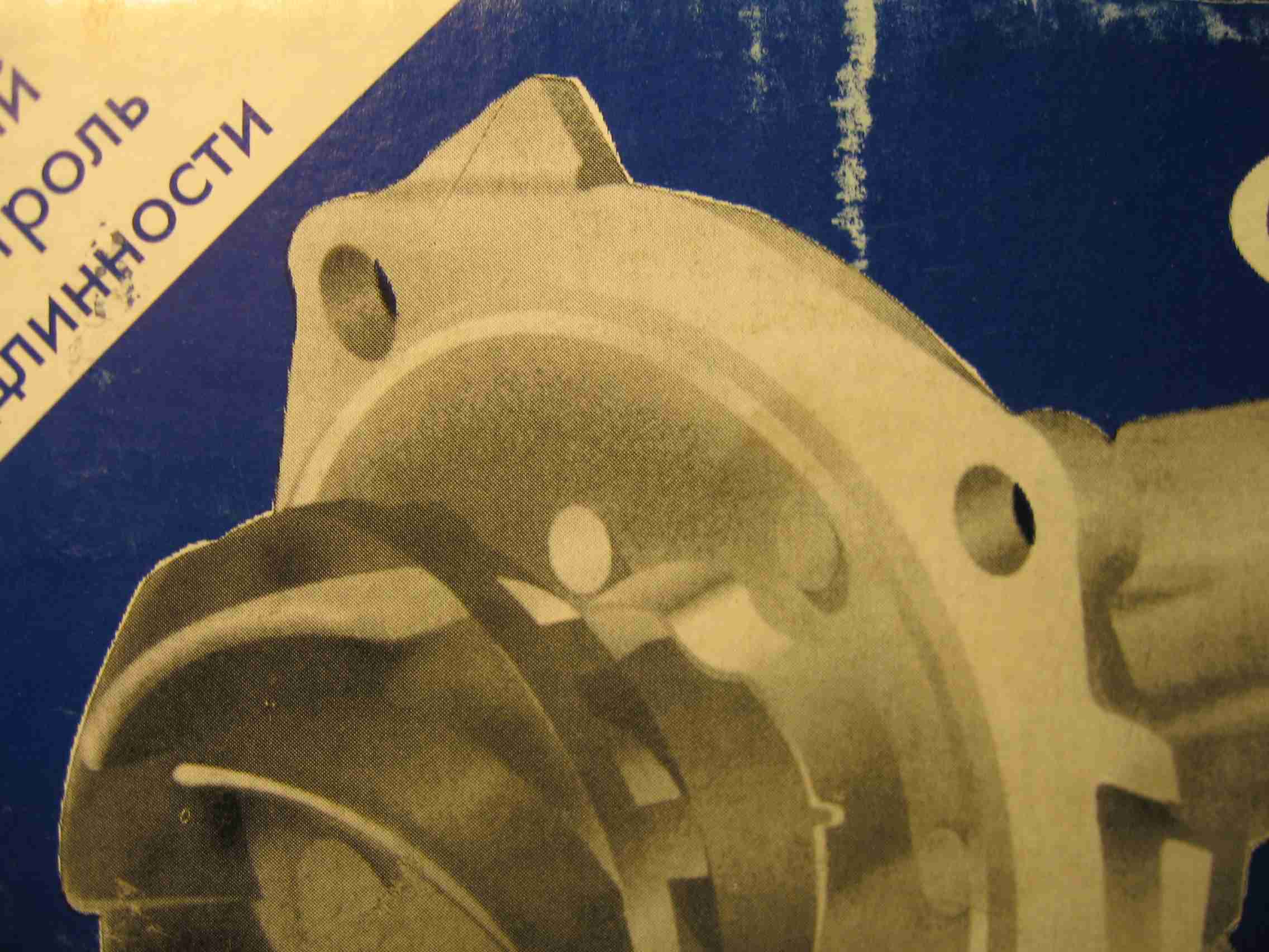

Рисунок самой помпы тоже не четкий и видно, что он не аккуратно вырезан в фотошопе каким-то школьником )) (2) На оригинале все линии ровные.
Да и самое главное на подделке написано практически на всех сторонах, что "ЭТО" официальный поставщик ОАО "АВТОВАЗ". (3)
На подделке еще есть значки РСТ; АЮ96; товар сертифицирован (4). На оригинале ничего это нет, там все это написано в сертификате качества, который идет в комплекте с помпой.
Также наклейка ТЗА закрывающая коробку на подделке имеет ровные края, на оригинале они закругленные. (рис.3)
На верху коробки оригинальной помпы, имеется наклейка с защитным слоем. Под которым находится номер изделия и по этому номеру можно проверить подлинность товара на сайте www.3888.ru .
Также на ПОДДЕЛКЕ имеется галограмма, на оригинале ее нет.

Просто добавлю к вышенаписанному, то что заметил на подделке:
1. Коробка тёмно-синего цвета, чем оригинал. Защитное поле на стикере так и не удалось стереть не повредив сам стикер. Стирал на оригинальной зубильной помпе за 500р - всё легко стираеться, здесь нет. Надписи на защитном стикере тоже - расплывчатые, нечёткие. На оригинальной наклейке от зубильной помпы - чёткие. Проверочный код на подделке - P3VDT 61139 1120. Такой код даже не может вводиться на www.sbc4444.ru. Там вводяться только числа. Надпись на самой помпе
САМЗАС просто напросто срезана наждаком. Т.е. отсутсвует.
2. Все изображения помпы - вырезаны в фотошопе (что правда то правда):
