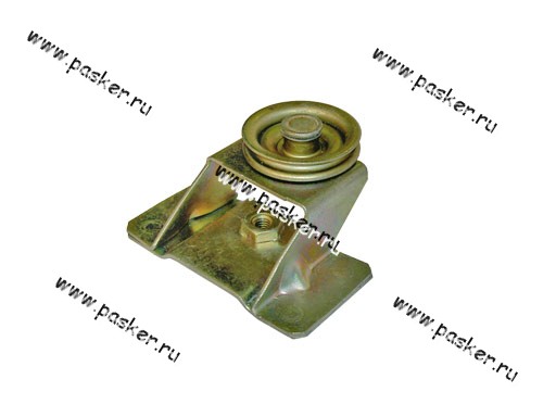

После возвращения ГБЦ на ее законное место, начал устанавливать все патрубки и коллектора на место. Все прокладки смазал герметиком красным "ABRO".

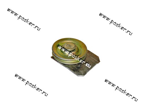

У меня стекла 05 тросиковые, не ЭСП.
вот фотка расположения тросика и дополнительных роликов.
1. дополнительный ролик. Отверстие под него нужно сверлить.
2. дополнительный ролик. В дверях 2106, есть под него готовое посадочное место. Он туда легко ставится и прикручивается болтом.
3. Регулировочный ролик.

ВОООООО!!!! спасибо тебе огромное, то что нужно было, это я и искал. слушай, а роликов получается 3 что ли покупать нужно и обязатель но такие что ты указал, а то я взял 2 как на 1 ресунке с роликом???
там только эти 3 ролика нужны, как на рисунках. Другие или двойные не пойдут.
Купи еще 2 ролика они стоят то) Тот что на 2 рисунке у нас стоит 15, а тот что на 3 - 25 руб.
