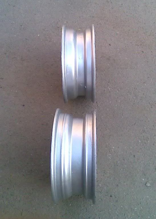

У безкамерки внутри буртики есть . Ровно там где сидит край шины. Потому камерки легче сорвать при монтаже. Снаружи смотрится как неглубокая радиальная канавка. На камерных такого нет.
Получается что у меня все правильные стоят, даже на камерной запаске, то-еть на камерных дисках этого буртика нету вообще?

Он стандартный , а значение имеет чистота. Для камерной и ржавчина на посадке допустима. А для безкамерки низззяя.. Вот на фото у Ролакса самый предпочтительный вариант. Чисто и покрашено.
Можно и с херметиком но на болшинстве шиномонтажек ставят на мыльный раствор.. Я себе так новые сам ставлю на мыло.
