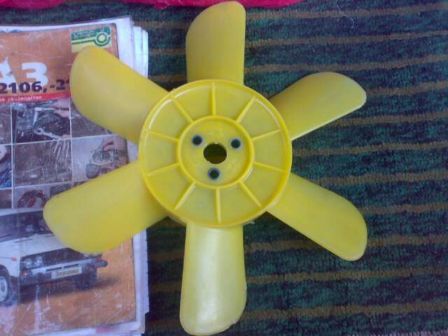

  А я сегодня вот такую херню купил-зря блин
мало того что у него посадочное место без втулки,он еще и в рамку не лезит.
  это по мойму вентилятор на шкив
  2.6.2011, 20:54
  Ну да, на помпу, шестилопастеая нивская, че зря, пригодится...
