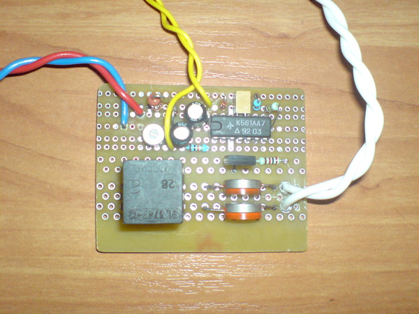

LEO89, совсем замотался, времени на реальную реализацию схемы не было.
Хотел сделать, подключить и выложить готовый вариант.
Мои идеи реализовал Павлуха. Он подобрал детали, собрал, всё работает. Сделана на ЛА7, по элементам - весьма бюджетно.
Принцип работы - одно нажатие кнопки S1 - аварийка мигает два раза.
Это весьма удобно, можно приделать эту кнопку на подрулевый переключатель, на руль..
К примеру, так:
Схема Вежливости от Павлухи:
Эта же схема в её реальном рабочем исполнении:
Вот ещё одна схема от Павла, даже проще первой в воплощении, но ещё не проверялась на машине:
Места практически не занимает.
Ожидаю вопросов - а для чего это нужно?
Обычный правый поворот. Пытаешься влезть в поток. Тут кто-то пропускает. Естественно, сразу на разгон. Пока крутиться первая и выкручивается обратно руль - надо же сказать спасибо? Правильно, нажимаешь аварийку. Сразу переключение на вторую и нужно снова щупать аварийку на панели. Итого в лучшем случае при маневре потеря внимания над дорогой несколько секунд.
Мне так чуть не снесли левый бок. Водитель на джипе был не прав, по встречке через сплошную обгонял, но виноват был бы я - я его элементарно не видел, пока шарился по панели в поисках кнопки.
По сравнению с ремонтом машины схемка стОит на несколько порядков дешевле...

Цитата(LEO89 @ 11.12.2009, 23:16) *
За схемку огромное спасибо! Теперь буду делать себе. А то идея заинтересовала давно хотелось ее быстрее воплотить в жизнь. Только еще вопрос, а какие там номиналы деталей? А то кроме транзистора там ничего не подписано.
Перечень элементов:
С1- 22 мкф * 25 В
С2- 47 мкф * 25 В
С3- 0,47 мкф
R1- 100 Ком(например СП3-38б-0.125Вт 100 кОм ) Регулируется время мигания.
R2- 0.25вт 47 Ком
R3,R5 -0,25вт 10 Ком
R4- 0,5вт 200 ОМ
R6- 0,25вт 100 Ком
R7- 330 Ком(например СП3-38б-0.125Вт 330 кОм) Регулируется частота мигания.
R8- 0,25вт 300 Ком
R9- 0,25вт 2 Ком
VD1- на 1А 30В и более(SR 140,SR150 и другие)
VD2,VD3- 10А 30В и более(КД213А,90SQ045 и т.д.)
VD4- стабилитрон 1N4740A(10В 1ВТ)
микросхема К561ЛА7(CD4011BE)
реле 12В 15А(можно мощнее)

R8- 0,25вт 300 Ком
R9- 0,25вт 2 Ком
Спасибо тебе за перечень элементов, теперь можно смело приступать к работе.
