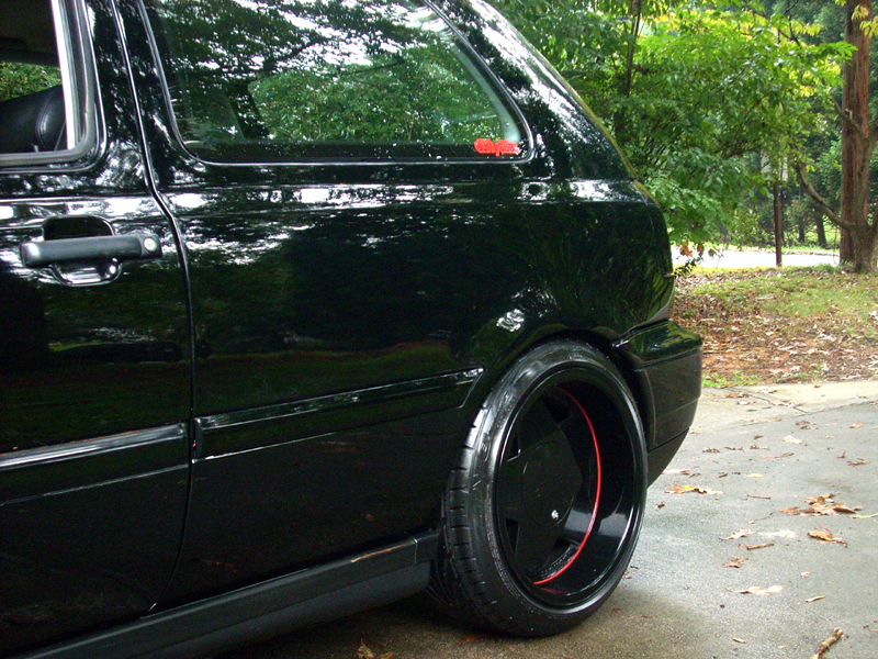

подскажите, как делается вынос колеса за пределы кузова.
примерно как вот тут:
ИМХО глупость. потеряешь в управляемости и устойчивости.
вынос колеса делается с помощью проставок,минус:большая нагрузка на ступичный подшипник

ну не то чтобы в кретической...,но ресурс уменьшится,т.к. нагрузка на нево возростает из-за того что меняется вылет колеса!а этот параметр для каждой машины определен!выход впринципе можно найти:поменять ступичный подшипник жигулёвский на зубильный!
на VFTS простаки были ещё больше,и ставили их для того чтобы добиться лучшей управляемости,как следствие более широкой колеи!и о ресурсе там не особо задумывались,главное отдача в каждой гонке...

на фото выше представлен вариант с креплением колеса на гайки!тоесть проставка болтами прикручивается к ступице,а из неё(из проставки)торчат шпильки.можно сделать проставку со сквозными отверстиями,и прикручивать колесо длинными болтами,через проставку!либо наооборот вкрутить в ступицу длинные шпильки,на них проставку,а сверху прикрутить колесо гайками к этим шпилькам!так можно сделать,но делать это можно,только при малой толщине проставки(0,5-1 см),потому как при более толстых проставках будет большая нагрузка на длинные болты и шпильки!
можно это сделать другим образом более бюджетным купить болты подлиньше в данном случае от литых дисков и купить обычные шайбы чтоб они были все одинаковые, эти шайбы вставляешь в болты между ступицом и колесом и все ок) У самого литье стоит с выносом устойчивость приобрел ощутимую, но подшипники ступицы передние стал чаще менять, на задние нагрузка все равно меньше из-за того что полуось в редукторе сам как рычаг держит и уменьшает нагрузку)

Вынос делается элементарно, берутся стальные диски стандартные от жигулей и расширяюся наружу на 40-50мм.
Колея увеличивается, устойчивость тоже, при расштрении дисков, давление можно качать не более 1, 7 атм. В жару , летом 1,5 атм.

безопасный спесоб поставить резину пошире 185 195
если поставить проставку или найти диски с ет0 или отрицательным ет колея станет шире но это опасно!дело не в том что увеличится нагрузка на подшипник а в том что увеличится плечо обкатки !а значит и на рулевое а главное на тебя руль станет крайне тяжёлым на неровной дороге ево просто не удержать

Разварики делаются на базе штамповок, а это уже говорит о их околонулевой надежности в тяжелых условиях, красиво то красиво но увы и ах....
Проставки больше нагружают подшипники, но справедливо это по большей части для морды машины, да и страшного ничего в этом нет, главное крепеж чтоб был надежным, а не промовские шпильки которые срезает к чертовой матери... ну и раз кто то работает на СТО должен бы знать что вывернуть подшипники в классической ступице способна разве что годзилла какая нить.... Так что полегче на поворотах.. а то эти самые неопытные молодые водители начитаются тут...

елай на проставках, только имей ввиду, что нагрузка на передние подшипники будет больше, чем на рассшитых, т.е. припроставке ты смещаешь полностью колесо наружу, а при разварке (например на 30 мм) колесо беговая дорожка выносится только на 1/2 расшивки, т.е. не 15 мм. И при наезде на камешек, будет выбивать руль. Я не просто отговариваю. Я работаю на СТО и профессионально занимаюсь этим вопросом 16 лет. И ставили проставки и расширяли диски. Собрали огромный материал по 200 машинам, на которых делали тюнинг. Делали опрос водителей этих а/м. сделали вывод, что расшивка, выгодней со всех сторон: Лучше держит дорогу, скорость прохождения поворотов лучше - не сносит с дороги, не разбивает переднюю подвеску - экономит ремонр пер. подвески с 1,5 раза. Все машины ремонтировались на нашей СТО и на каждого вёлся журнал. Так что не иди на поводу у тех, кто не имеет в этой теме личного опыта. А только по наслышке и по теории с потолка. На сегодняшний день уже сделано 12 000 дисков. Сейчас ко мне приезжают ребята из Москвы из Набережных челнов (присылают диски с дольнобойщиками или через знакомых по грузовой почте, по Ж/Д. Мой тел 8-921-745-81-80. Михаил. Будут вопросы. звоните.
Р.S. я сам вот уже 33 года езжу только на расшивке. Пробовал на легкосплавных или на не расшитых, чуть не попадал в аварии - стиль езды другой и машина ведёт себя по другому.
расшивку я сам могу сделать, но при этом резину нужно ширше. насчёт устойчивости согласен, но руль будет туже
Штамповка изначально ущербна в экстремальных условиях, расшивка ущербна вдвойне засчет дополнительного сварного шва, для покататься аккуратно и красиво сойдет,валилово по грунту приведет ее к концу очень быстро, ну... впрочем как и внезапно возникшая яма с острым углом...

качественные разварки проверены в боях на раллийных машинах и не стоит на них наезжать, выглядит машина на них лучше чем на пафосном 15 литье, дорогу они будут держать лучше за счет того что боковина не подламывается в повороте. Попробуйте купить литые диск с шириной обода например
13" больше 6J
14" больше 6J
15" больше 7J
а с разварками можно сделать шормальный широкий диск
175 можно легко ставить на диск шириной 7J
и как этот 175 будет смотреться на 7j? будет что-то типа:/ \
что для резины не очень. она будет стремиться принять свою родную ширину при манёврах. да и некрасиво будет

при бокой нагрузке она не будет стремиться принять свою ширину. видел как у грузовиков подламывается боковина при входе в поворот?
к томуже 175 это ширина боковины а не самого протектора, это тем кто не знает
для 175 резины 6-6,5 для 185 6-7J
многи может показаться что боковина домиком стоит, но многие хотят же широкую резину поставить.причем чем низкопрофильнее резина, мен более широкий диск потребуется
широкий диск под дрифт самое то
ну вот на фотке с гонокой именно что домик и получается. а в чём прелесь разварки, если площадь контакта не меняется? я так понимаю, что раз разварил - будь добр резину поширше
racer46rus
2.11.2009, 17:49
именно под широкую резину, но дело в том что, на дисках разной ширины резина будет по разному смотреться. на узких дисках резина будет казаться подспущенной, причем чем ниже профиль, тем это сильнее заметно. есть покрышки шириной 215 на 13 колесо, или же под слики - но это чистый спорт.
При повороте боковая нагрузка прежде всего действует на боковину покрышки и она подламывается в повороте, на широком же диске боковине уже деваться некуда, но и перебарщивать не стоит, а то возникнут проблемы с одеванием покрышки на диск.
так для 185 резины нормально лиск 6-6,5
для 175 - 5,5-6
для 195 6,5-7
и по деньгам разварка выходит намного дешевле эксклюзивного широкого диска

Это не совсем так. Отношение резины и диска можно легко подсчитать. Ширина покрышки (указан сбоку на колесе) минус 30 получается размер ширины диска . Пример 175 -30 = 145 см. А на Вазе все колёса 123 мм. Вот вам и причиина что бы расширить ваш диск и одоптировать вашу резину под диск. Кстати на последних выпусках дисках для ВАЗа размер под 175 выпускается 138 мм. НО цена в районе 1000 -1200 руб. (это 14 J колёса). Это цены в Питере.

[color="#FF0000"]Я не сторонник такой разварки. В немецкой тюнинговой литературе написано, что ширина диска не должна быть шире размера, который указан на покрышке.

1. Разварки шириной от 8дюймов и более без раскатки арок не поставишь! Про ширину 7 дюймов толком ничего, в теории говорят что за арки цеплять не должно, но на практике хз!
2. Сварной шов очень трудно загерметезировать, поэтому надо использовать камеры и соответственно камерную резину!

сварной шов им труднозагерметизировать потому что они варят их на полуавтомате и квалификация у сварщиков не высокая
варить надо на автомате.
а в арки у них не помещаются, потому что у них занижение очень большое
у турецких арбузов с выносом на стоковой подвеске ничего не задевает, только когда занижаеш машину

щас дам ссылку на сайт любитеей разварок, на 185 резину максиму делать 7j - ширина между бортами 175 мм, с такой шириной цеплять не будет. 195 - будет супер
я посмотрел на цены на разварки
http://mgm.ucoz.ru/index/0-2 и могу сказать что лучше отдать им делать разварки, чем самому - дешевле выйдет и нервы спокойнее, так как чтобы самому сделать разварку надо 2 диска + токарные работы сварочные работы на автомате = 2 покупных разварки.
доставка думаю не проблема
http://radicallowcars.msk.ru/phpbb/viewfor...b87220d6b11a8ffвот тут как раз и 14 диски, мое мнение - это перебор
http://radicallowcars.msk.ru/phpbb/viewtop...4cc81bfc8c67378Прочитал всю тему про разварки, также прочитал тему пользователя под ником SHERIFF в машинах клуба и узнал много нового, что мне не понравилось, а именно:
2.
Сварной шов трудно сделать качественно, что бы не пропускал воздух, так как диски бывают с ржавчиной и краска, тоже действует на качество шва. Поэтому после любой сварки можно просто замазать шов авто/герметиком.
