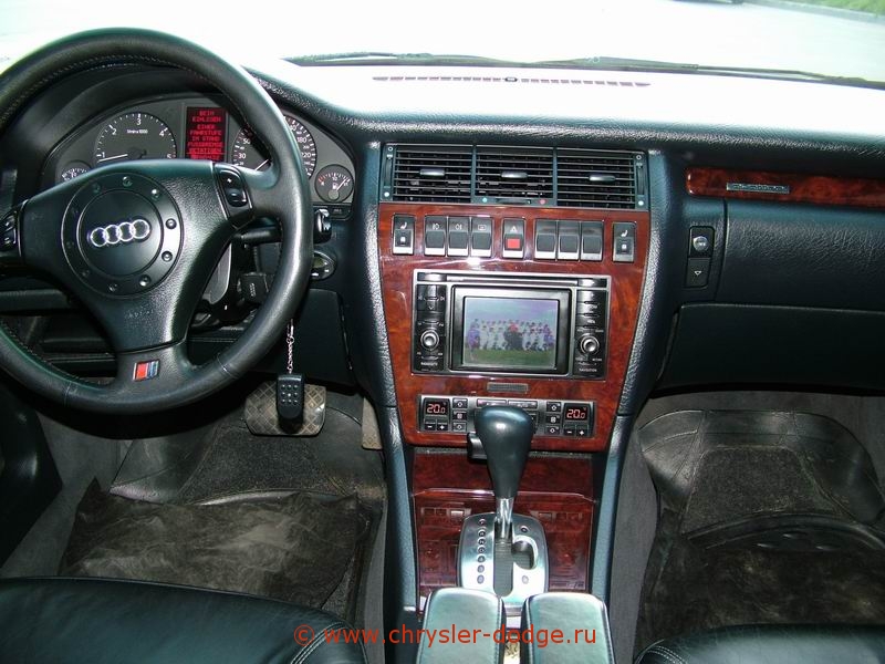

зачем ставить наше, лучше
это, там хоть подушки безопасности есть.
месяца три придется вставлять энту панель!?!?!?
А хочется поставить, все же поставлю!!!
