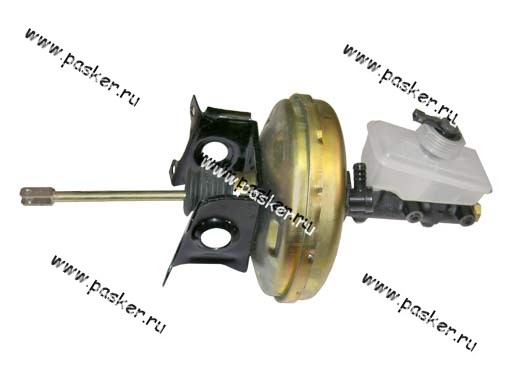

Продается в сборе "Вакуумный усилитель 2108,09,099 ДААЗ в сборе", вроде там уже стоит какой то буфер (переходник) подходит никто не побывал ?
http://www.pasker.ru/photo_lib/25160.jpg
http://www.pasker.ru/photo_lib/25160.jpgНЕ ПОДХОДИТ!!!!! Шток слишком длинный + к рулевому редуктору не подлезть
Вот тут чтоб рассказ был красочнее. И понятней стало о чем речь.
Я подкину фото ВУТ от 8ки плюс нововский переходник , он же "кубик" и резиновый уплотнитель(эт чтоб к вам из моторного отсека в салон ничего не попадало).
Нажмите для просмотра прикрепленного файлаИ фото "кубика отдельно" чтоб по понятнее что искать если ВУТ уже есть

А по теме, я наверное поставлю себе ВУ 2108 в сборе с ГТЦ, на сток тормозную систему.
Трубку проложить не трудно?
Поковыряться придётся! Но ничего сложного сама работа не сулит! Единственное что весь буш в грязи после отдирания старой трубки
зачем отдирать старую трубку? Я думал нужно добавить
Длинны трубок, как сказал
коша, передних хватает в натяг, а задней совсем не хватает! Он себе все новые поставил нужного размера! Почитай нашу переписку на предыдущей странице. У себя Я планирую передние трубки оставить, немного подтянув, а заднюю буду новую тянуть, ибо не хватает
Может быть и две протяну (на каждое колесо свою, ибо стоят ЗДТ)! Пока не определился до конца!!!
