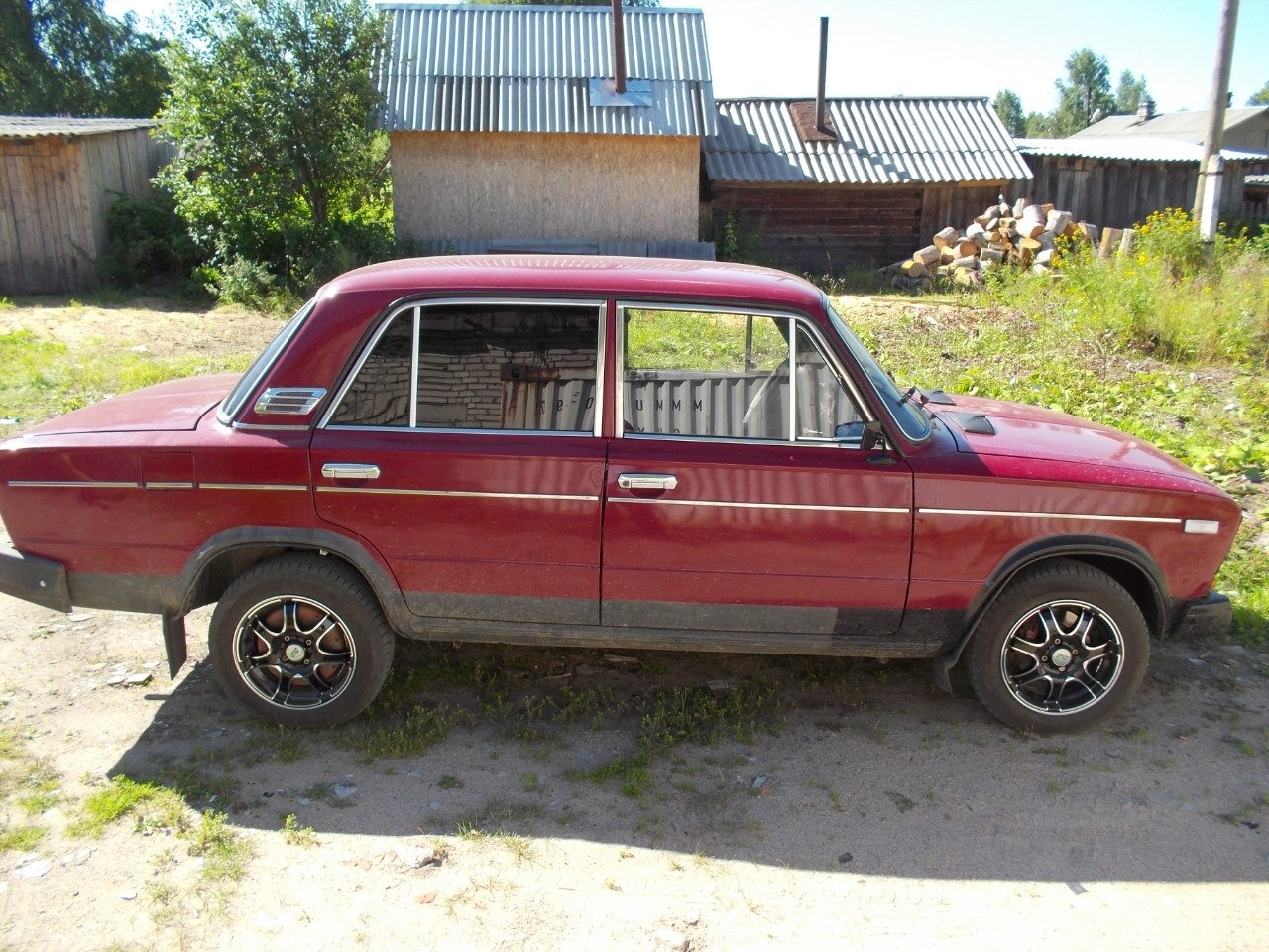

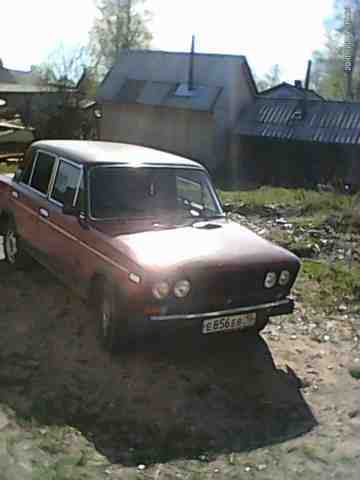

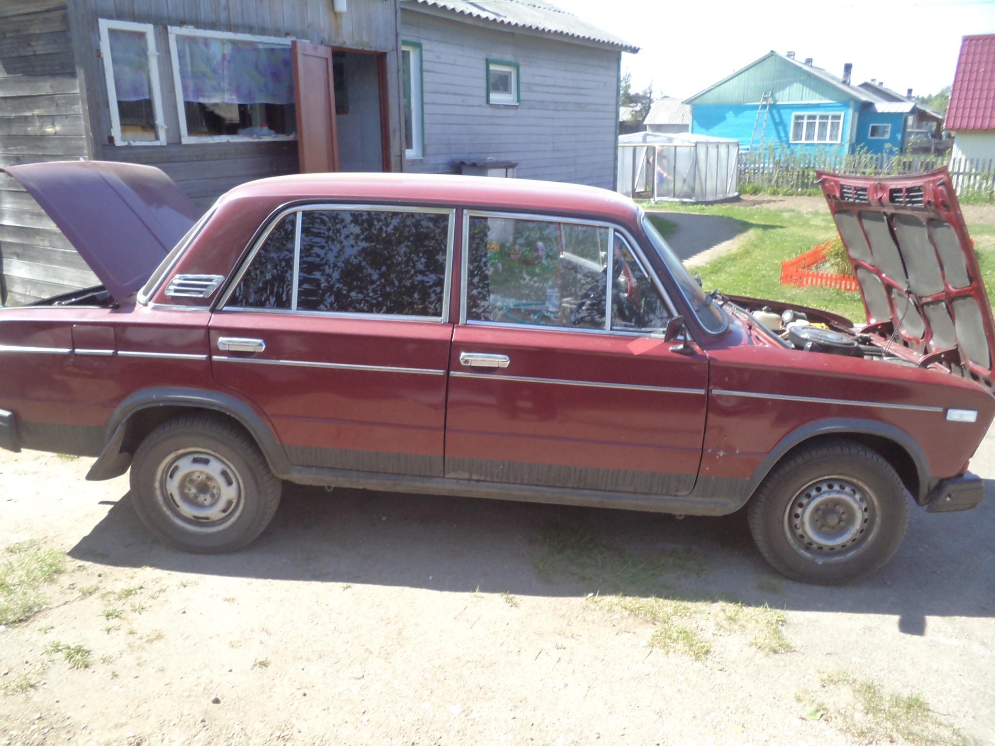

Доброго всем времени суток, принимайте новенького!!!Машинка была куплена в апреле 2013 года в г.Петрозаводск за 50К.р с пробегом в 48 тысяч км
на замену уставшей 21013 1988г.в как альтернативный семейный автомобиль( на время ремонтов наших с женой иноведер) но так сложилось что машинка мне очень понравилась прям в душу запала и я на нее полностью пересел.
Итак начнем машинка 21060, 2005года выпуска (октябрь)
Цвет красный ( красный порту)
двигатель 1600 масло не ест, не коптит
5 КПП с вылетающей 5й передачей

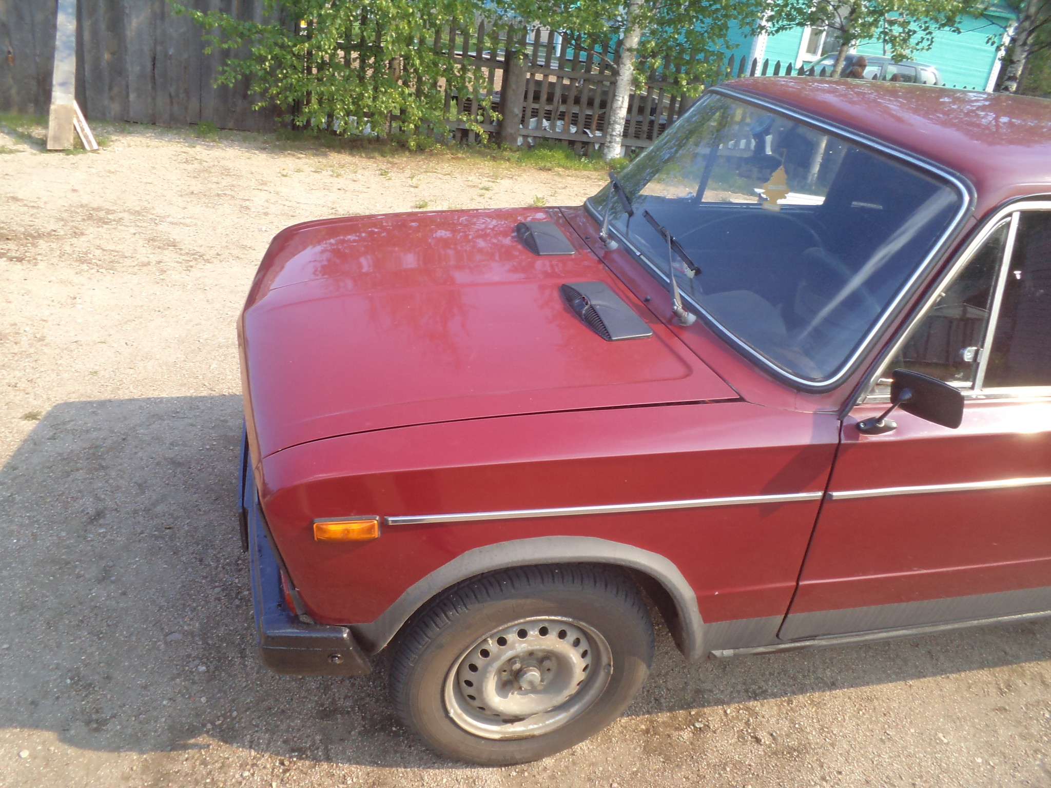

кузов не гнилой , не вареный, но немного подмят и есть много сколов.
Стоят кривые бампера 2107 от предыдущего хозяина (тюнихера)заменена разбитая решотка радиатора.
подвеска : задние амо ВИС , перед AV tehnics, шаровые все белмаг,
менялись сразу после покупки по причине усталость родных .

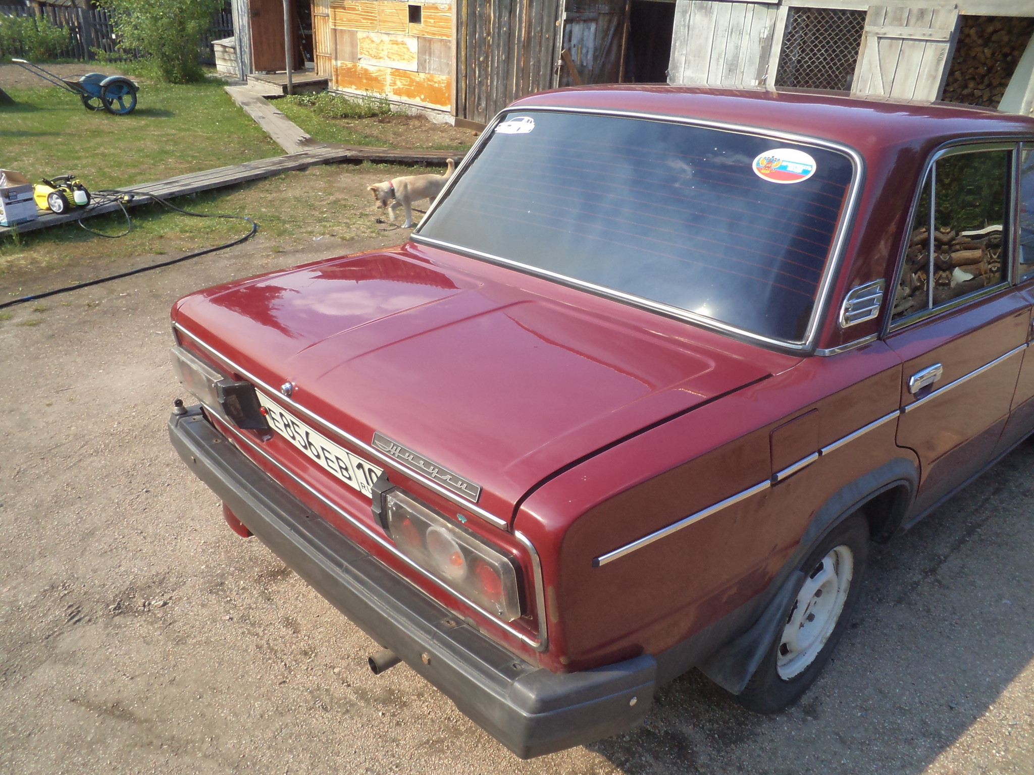

задняя оптика аля прошпрот досталась от предыдущего хозяина но с моей доработкой
колеса: перед AMTEL , зад кама евро,

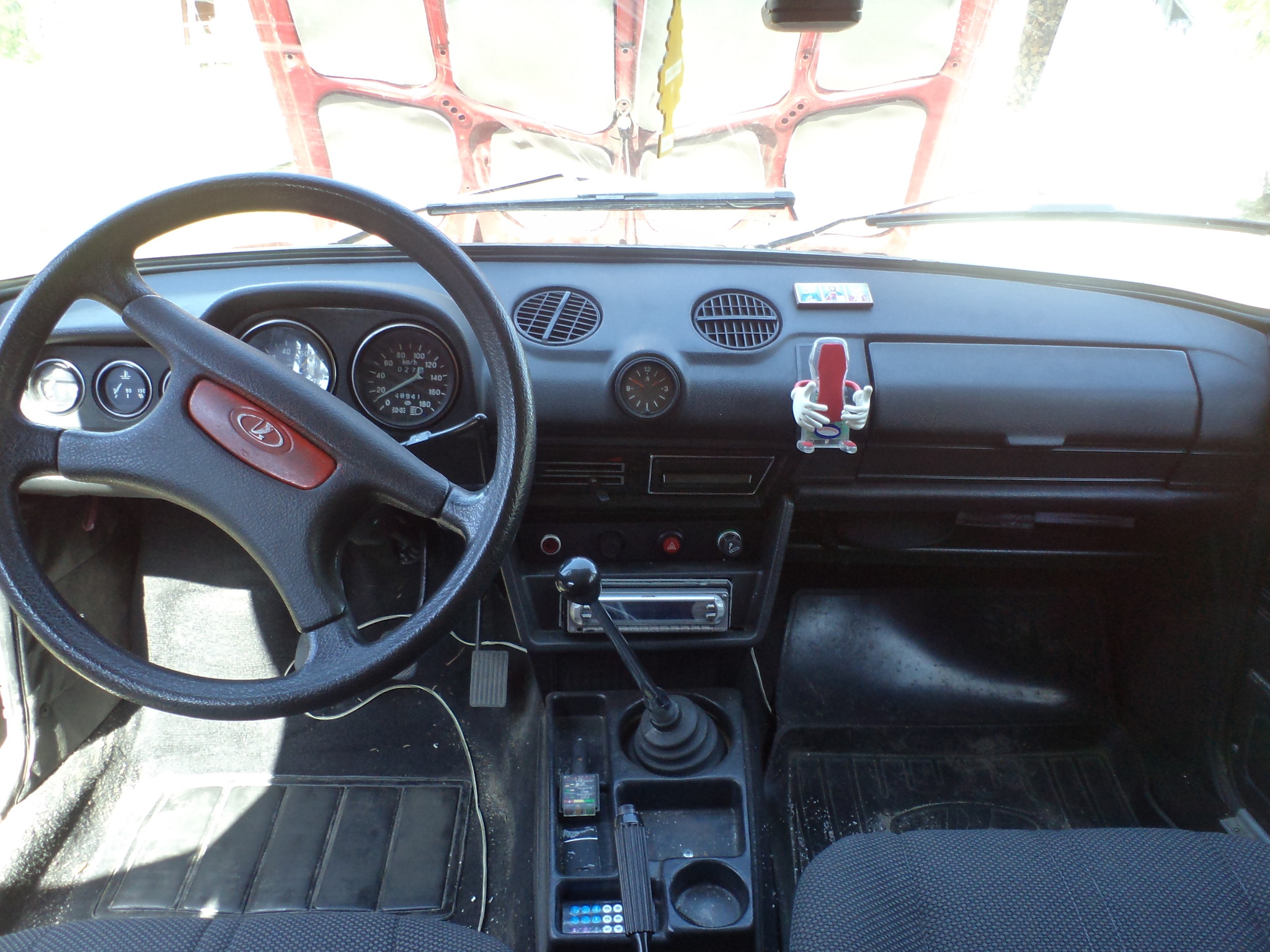

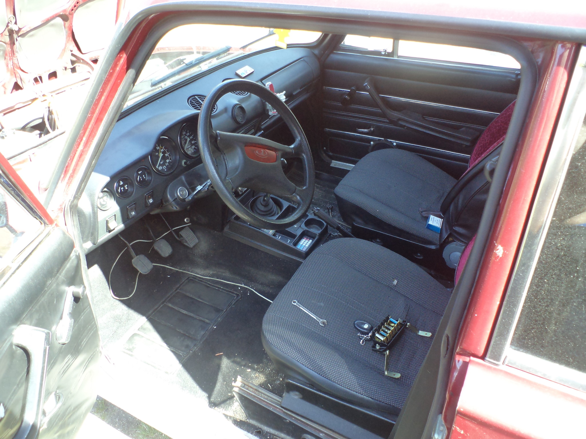

салон: сток с непонятными чехлами и отсутствием задних ремней (сняты предыдущим владельцем) сделана шумка крыши ушатана карта водительской двери и стояла диодная подсветка приборов
акустика: кривоустановленные задние динамики хундай, передние JVS тоже криво установлена, голова SONY Xplod какая именно еще не смотрел,
общее состояние авто оцениваю на 3+

Хорошая машинка, приветствую в клубе!

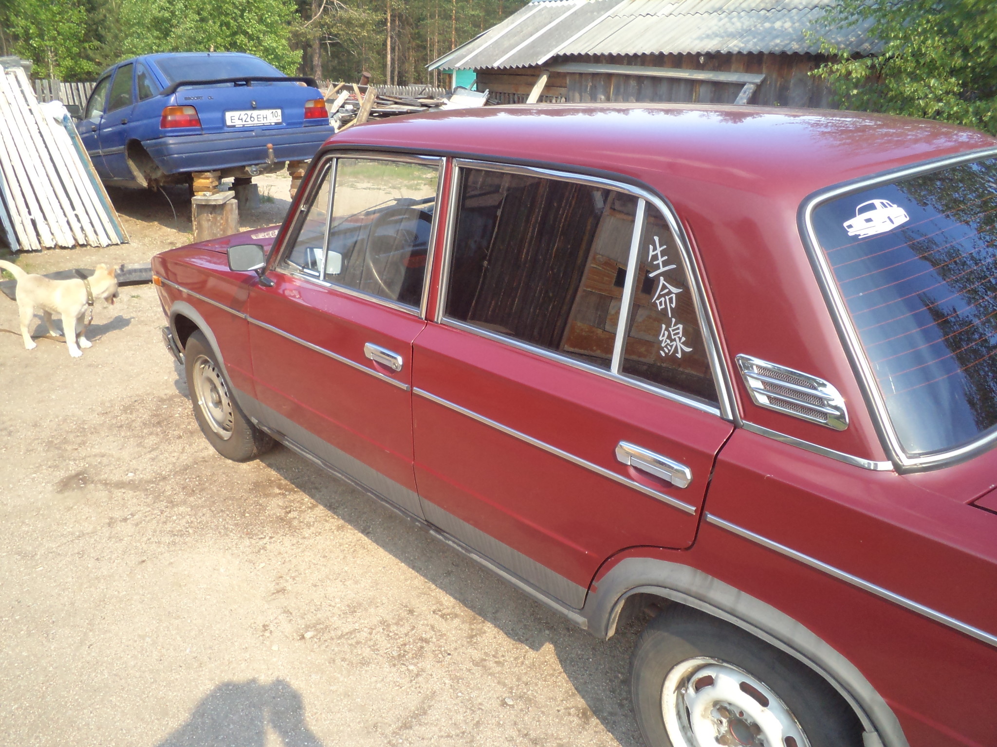

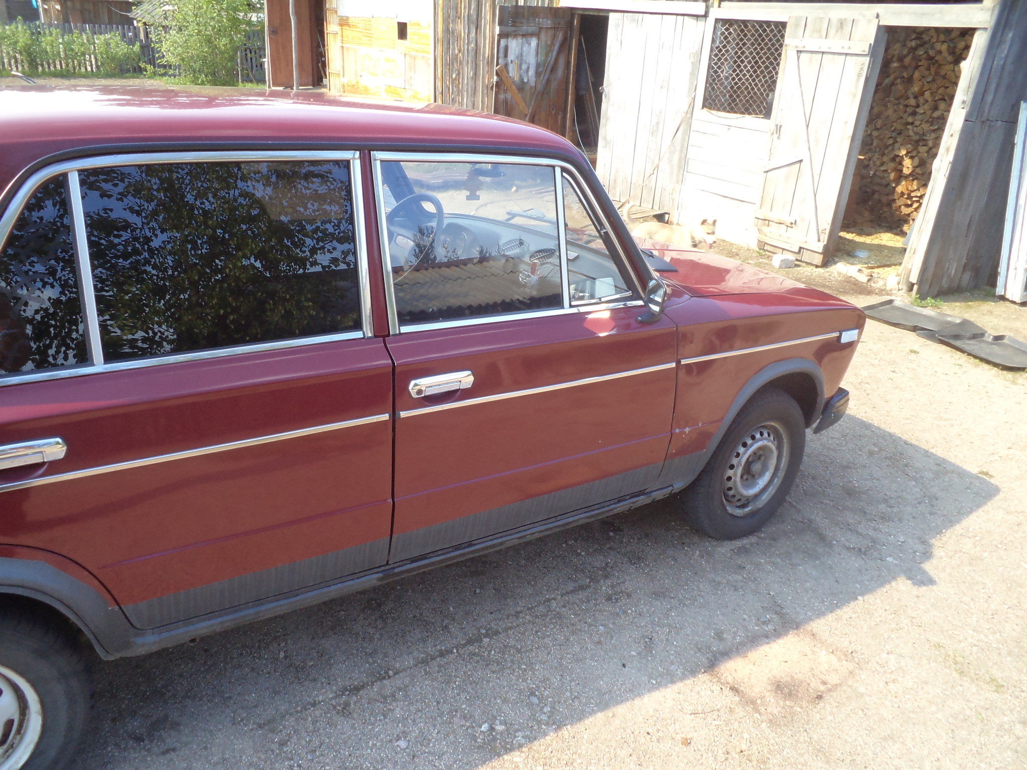

Приветствую! Что за наклейка в верхнем левом углу на заднем стекле. На клубную похожа. У клубня машинку взял что ли?

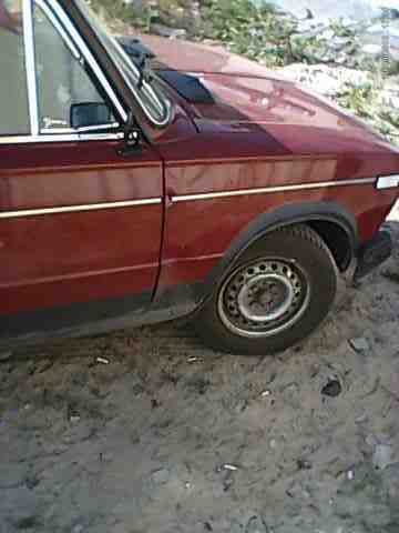

Что за чернота на арках и порогах? Гравитекс?
konstantin10ru
Да на арках и порогах антигравий, сделан плохо буду переделывать и прокрашивать в цвет кузова, машину брал через автосалон, наклейка вот такая только без надписи , тоже будет меняться

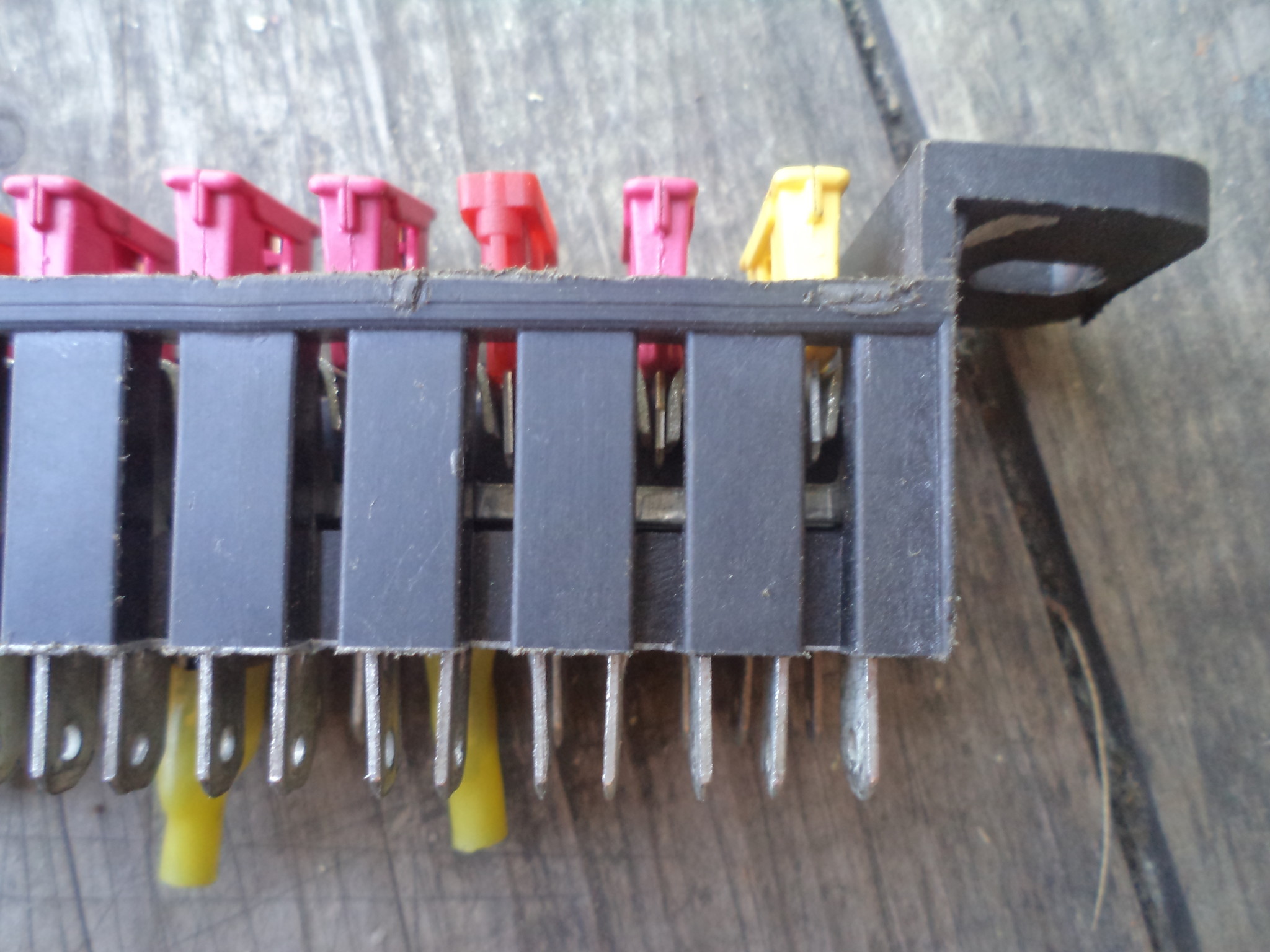

Благодарю, вечером будут фото процесса, есть подозрение что новый блок от 3110 ( очень сомнительного качества и на нем попросту закисли контакты из за чего появилась проблема с эл вентом. Поразмыслив что могло щелкнуть прихожу к мысли что либо подшипник либо рулевая тяга

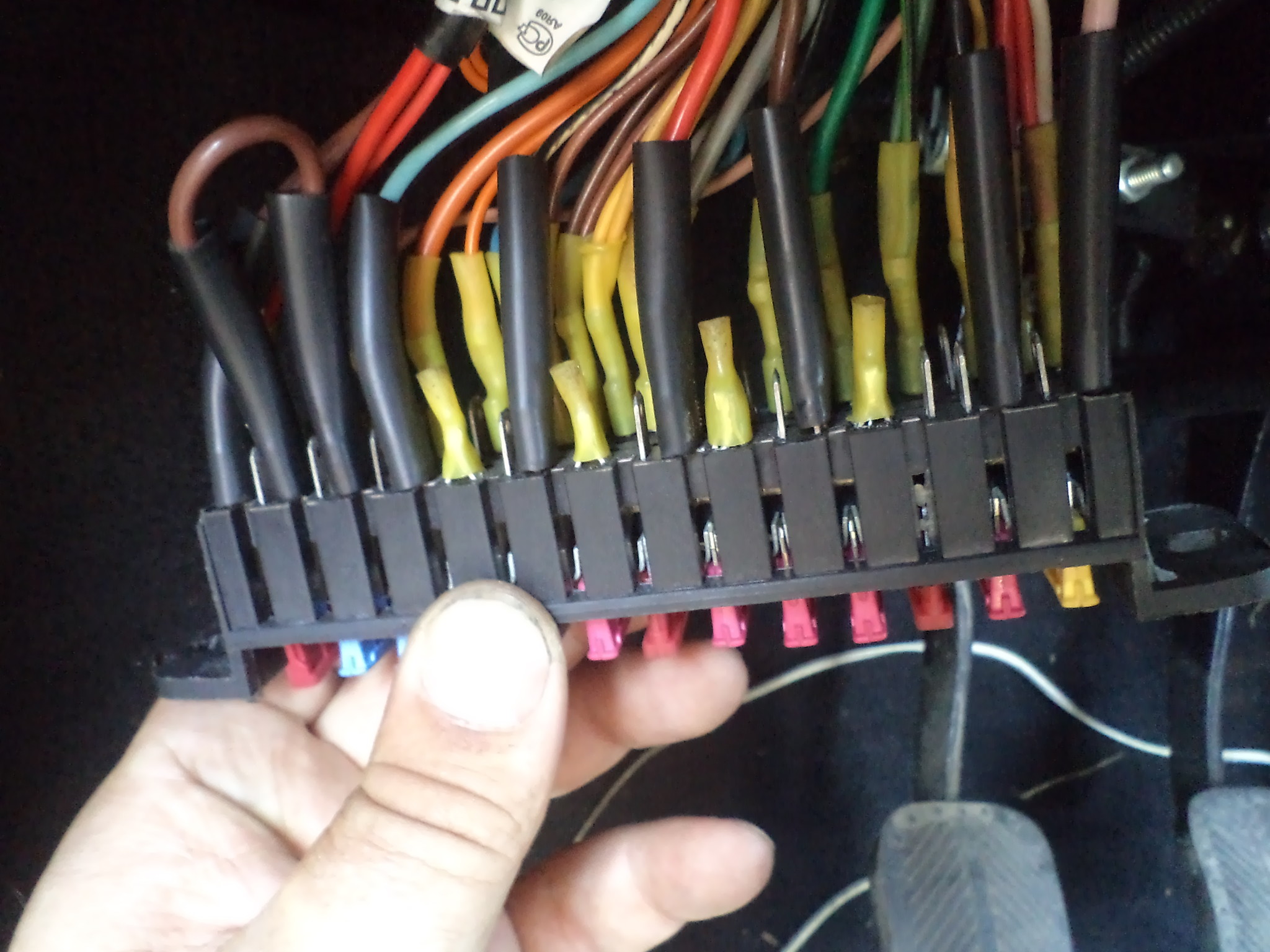

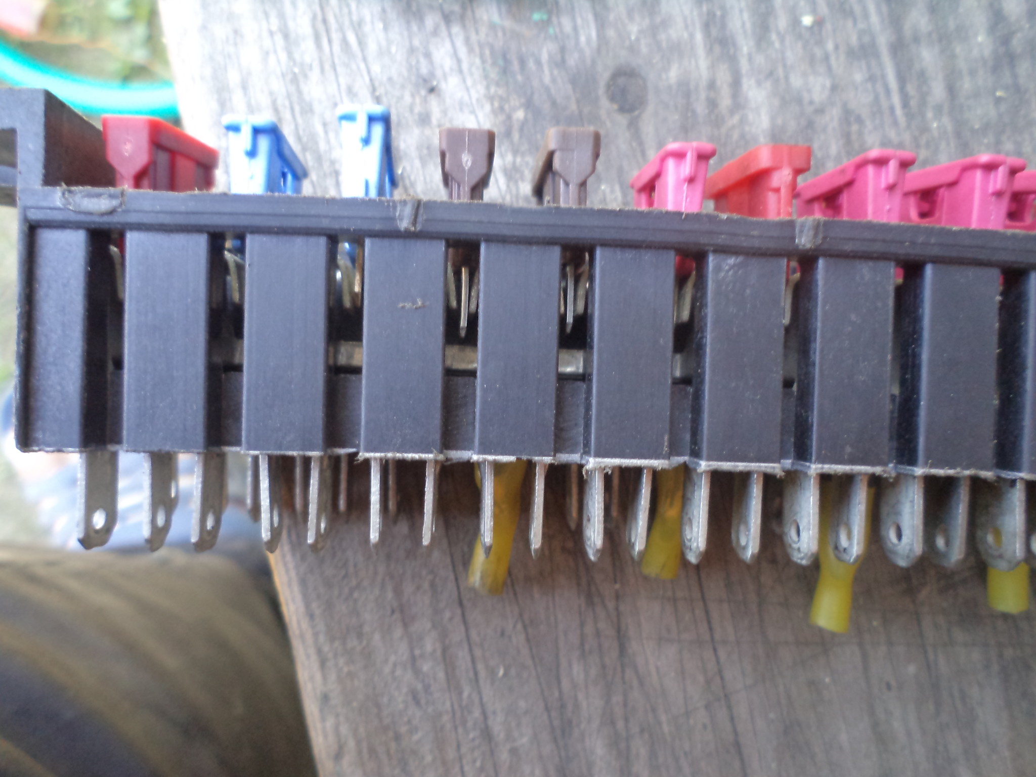

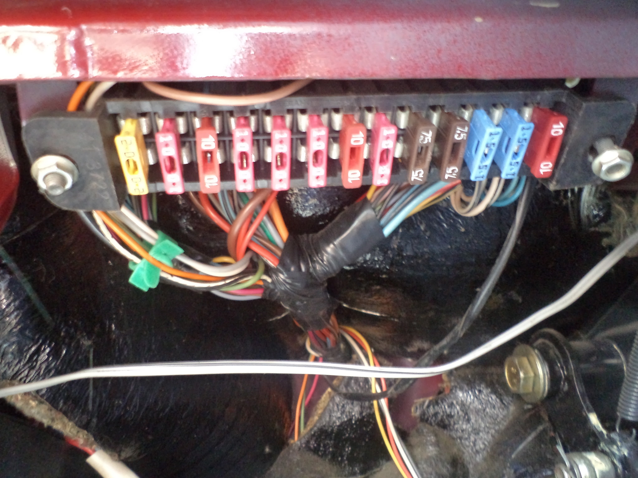

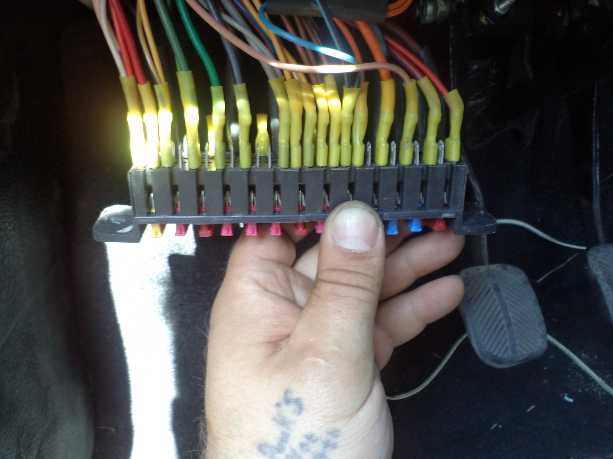

Ну вот и кончились выходные , Было сделано: заменен волговский блок предохранителей на стоковый( временная мера) так как с волговским были проблемы, он начал греться, начали киснуть контакты, а также после снятия и установки предохранителей губки перестоют держать эти самые предохранители . Еще протянул ступичные подшивники, пропылесосил и помыл машинку новой минимойкой и немного фото

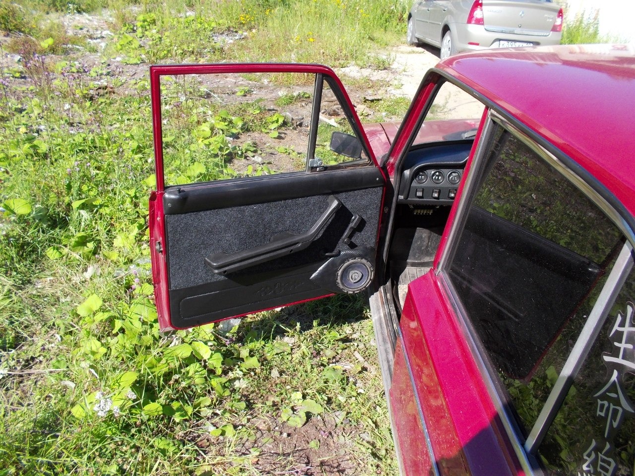

Доброго всем дня , давно не заходил, было много работы , времени катострофически нехватает. Итак что было сделано за это время, Выведено переднее и заднее крылья ,покрашены, заменены все ручки салона, заменены карты дверей два раза))) 1й были штатные, 2й поставил с ковролином серым, заменены передние ступичные подшипники, установлены противотуманные фары, заменены реактивные тяги, установлено литье 14" с резиной kellу 14"/65/175, поправлены бампера, установлен руль пилот, заменено масло и фильтра, установлен комутатор астро с ДД, промыт карб, на очереди подвесной и крестовины у меня пока все , фото выложу вечером
