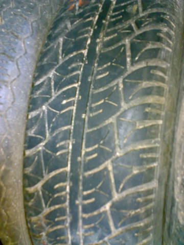

Я бы выкинул их,мало того что управляемости никакой не будет,тормозить тоже не ахти,так еще и небезопасно.
