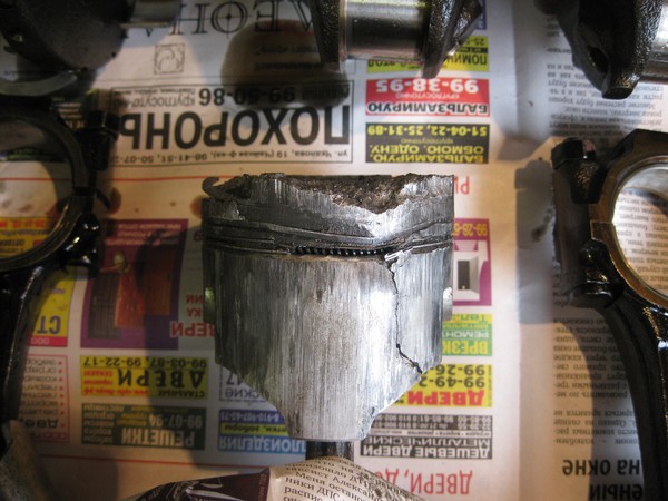

Пробег 14500, масло синтетическое Total Quartz.
Температура 105 градусов, 5000 оборотов при обгоне на трассе. Резкий звук, потеря мощности. Выработка на блоке на два ремонтных размера. Детонации не было, смесь не обеднена, форсунки чистые.
Развалился именно один поршень, на всех других износа нет.
Всё же усаженные шатуны будут...надежнее чем неизвестно как произведенные поршни.
Собирали на них моторы дубасили их безбожно и ничего не развалило , видать не повезло где то тебе
Он не первый у кого подобное случилось.
Я такое давольно часто встречаю и на заводских поршнях
