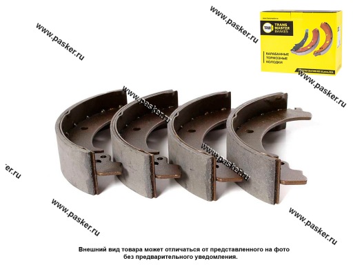

Колодки тормозные 2101+

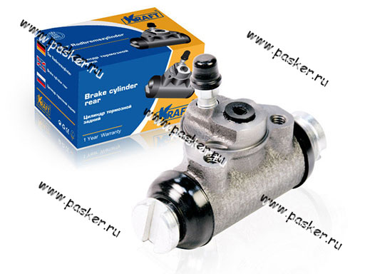

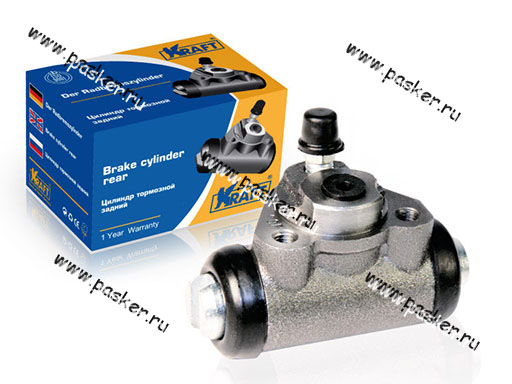

Цилиндры тормозные 2101Цилиндры тормозные 2105-08+

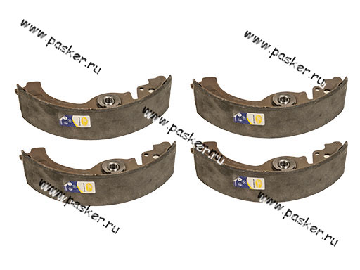

Колодки тормозные 2103(06)
тормозные цилиндры на 2106 идут двух модификаций от 2101 и от 2105 (совместимы и аналогичны 2108)
соответственно при использовании цилиндра 2101 колодки имеют маркировку 2103 и колодка имеет на себе
http://vaz-2106.ru/index.php?part=article&id=27 позиции 37-41 (эти колодки редко но бывают в продаже) так же используется оригинальный тормозной щит с двумя штырями (вместо современных солдатиков) и
современная модель колодки без устройства, сам подводящие цилиндры 2105, тормозные щитки с дырками под солдатиками
все это НЕ ВЗАИМОЗАМЕНЯЕМО
