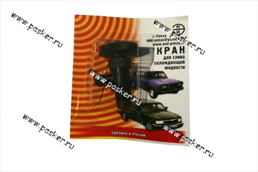

Есть задумка такого характера: латуневую пробку (болт) для слива ОЖ на блоке цилиндров заменить на кран, для удобства слива. То есть, одел на него шланг, открыл и пошёл курить пока тосол стечёт.
ИМХО, после установки "сего девайса" уходят такие мелочёвые проблемки как: облитый двигатель, залитый тосолом пол, необходимость держать шланг у сливного отверстия.
Пошёл искать на рынки (хозяйственный и автомобильный) что то подходящее, но ничего не нашёл. "Поковырявшись" в инете, обнаружил примерно то что хотел, но инфы про него никакой нет, то есть, ни названия, ни номера, ни описания, в общем нет никаких опознавательных знаков.
Вот и решил обратиться к Вам, может кто нибудь сталкивался с этим "краником"?
есть такой их две модификации одна для блока другая для радиатора (отличаются шагом резьбы) юникар помойму их делает(у нас в магазина биби полно 70 руб) только зачем? отвернется ещё. Не так уж часто сливаем тосол.

Вот купил себе сегодня такие краники по 55 рублей
Это для блока
Нажмите для просмотра прикрепленного файлаНажмите для просмотра прикрепленного файлаДля радиатора такой же, только на упаковке подписан "для радиатора"( резьба другая). Давно хотел себе поставить, да все руки не доходили. По моему весьма полезная вещь.

Купил вчера себе этот краник, отдал за него 41 рубль. Кто уже устанавливал подскажите, на резьбу ничего не наносили? ну типа фум ленты или еще что-нибудь?
Лично я ничего не наносил, просто вкрутил его. Течи нет.
На резьбу ничего не наносил, нормально держится, не течет. А вот сам краник блока пропускал, пришлось очень сильно затягивать. Там внутри на конус сделано и при затягивании не всей поверхностью прилегал. А на радиаторе нормально стал.

Купил такое чудо, удобно сливать, особенно когда устанавливал фильтр на систему ОЖ, делал тюнинг термостата для более быстрого прогрева, менял плохие патрубки и тд. На блоке цилиндров - гуд, а на радиаторе из-за короткой насечки резьбы ( в 2 раза меньше, чем в штатной пробке) после 2-х откручиваний не держит, при затяжке - срывает пластмассовую резьбу на радиаторе. Кстати, не только у меня. Так что лучше на радиатор не ставить.

если кому интересно шаг резьбы:
радиатор-1,25 , блок-1,5 было вроде так.
Да, краны блока и радиатора внешне не различаются. А вот шаг резьбы имеет значение. У нас на рынках хачики толкают их выдавая один за другой и наооборот.
